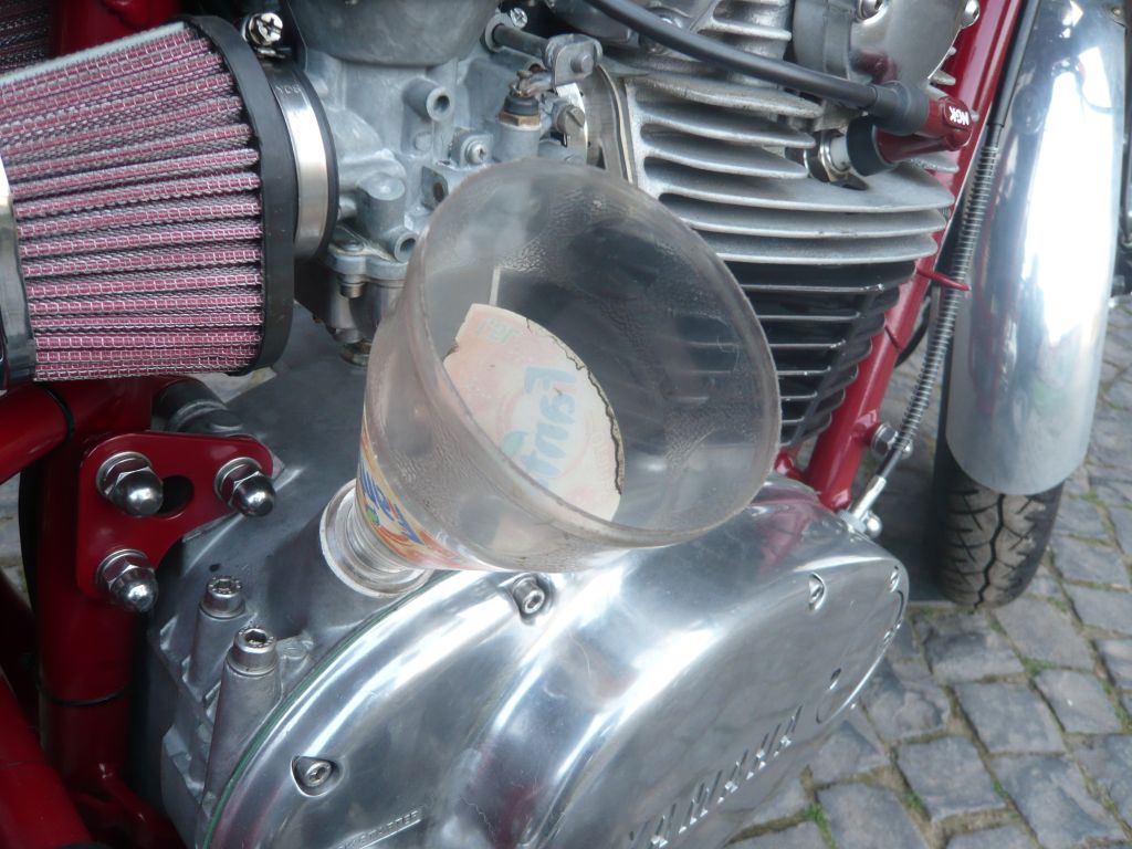

Servus,
vor einiger Zeit hatte ich mal eine Wasserrakete gebastelt und dazu PET-Flaschen zerlegt. Davon übrig geblieben sind dann die Böden und die Hälse. Während man die Böden schön als kleine Einweggefäße für alles möglich nehmen kann, habe ich die Hälse gelegentlich als Trichter verwendet. Als ich mit einem solchen Öl in meine XS füllen wollte, stellte ich fest, dass das Gewinde nahezu perfekt in das Gewinde des Ölpeilstabes passt!
Das hat zwei ganz große Vorteile: Der Trichter kann nicht beim Einfüllen herausfallen, man muss ihn nicht festhalten und somit hat man beide Hände für den Kanister frei. Zweiter Vorteil: Man kann den Trichter beliebig lang dort stecken und abtropfen lassen, weil er ja von alleine hält.
Finde das wie gesagt super praktisch und eventuell haben ja auch andere Motoren dieses Gewinde - einfach ausprobieren!

.daumen-h1: :clap:
...beim nächsten Ölwechsel werde ich das mal testen
...oder ich nehme weiter den Trichter aus der Küche(aber nur wenn meine Frau nicht da ist...sonst :hammer: )
Wirklich guter Tip :salute:

Hai, das schaue ich mal ob es bei der XS 850 auch paßt :clap: .daumen-h1: .daumen-h1:

Toller Tipp, Andreas .daumen-h1: .daumen-h1: .daumen-h1:
...und wenn man nur den Hals abschneidet, kann man den Rest sogar noch in den Pfandautomaten stecken! :versteck:

super .daumen-h1: da muss man erst mal drauf kommen...klasse.
werd ich testen u berichten.

Guter Tipp .daumen-h1:

Sehr gut .daumen-h1:
aber zu spät, was hab ich mich Samstag geärgert, weil ich meinen Öltrichter nicht gefunden hab, und ne geschlagene viertel Stunde brauchte hab um 2,5 L Altöl durch einen Minitrichter zu schütten … leere PET Flaschen wären genug da gewesen

hätte ich das letzte Woche VOR meinem Ölwechsel gelesen.... hätte ich nicht mit dem Sch... mini Trichter herumfummeln müssen :unbekannt:
Trotzdem Danke für den Tipp.
Der nächste Ölwechsel kommt bestimmt ;-)

genial.. wie schon gesagt.. der nächste Ölwechsel kommt bestimmt... .daumen-h1:

...klingt echt gut!
.... und jetzt musst du nur noch was zu den Wasserraketen sage WIE WO WAS? :jump:
