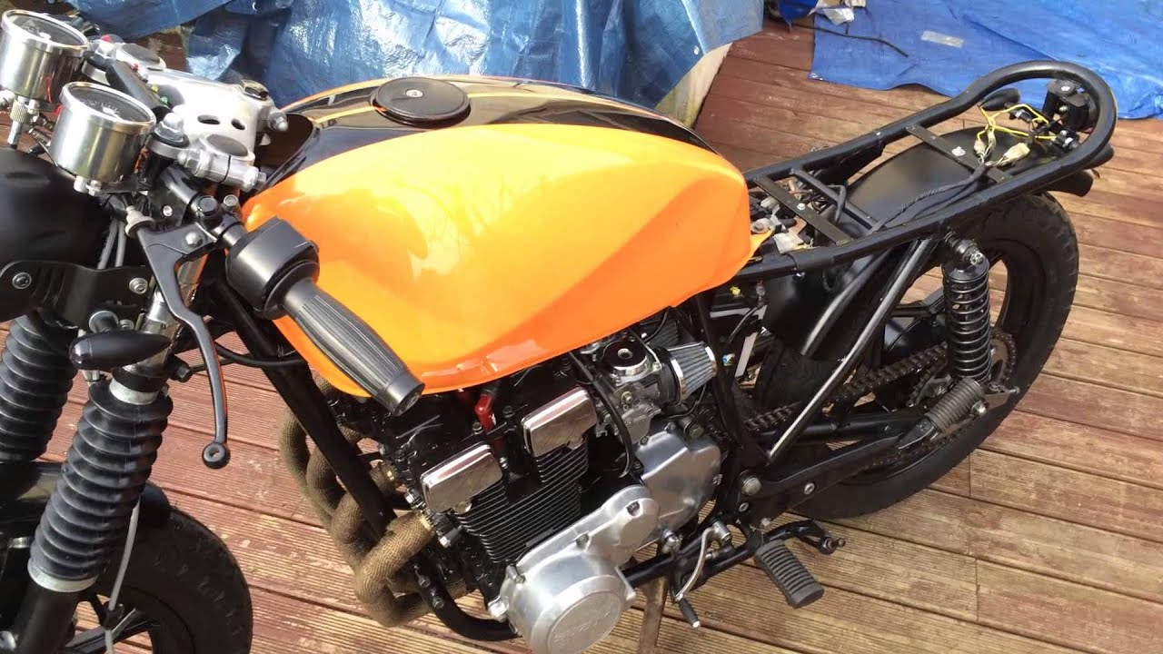

Hallo Leute,
ich habe vor das Heck meiner Susi zu kürzen. Da ich so etwas noch nie gemscht habe, sind ein paar Fragen aufgekommen die ich hier klären möchte. Wenn ich an den TÜV denke, wird mir immer gleich ganz anders :D :steinigung:
Nun zu meinem Vorhaben:
1. Wenn ich hinter den Federbeinen meinen Rahmen abflexe und einen Bogen einschweiße, muss ich dann etwas beachten TÜV technisch?
2. Wäre es auch möglich, nur die hintere Querstrebe raus zu flexen und dafür weiter vorne 2 neue einzuschweißen, die gleich als Halterungen für die Grundplatte der Sitzbank dienen könnten?
So wie bei dieserGSX würde ich es wohl gerne machen.
Ich freue mich über jeden Tip von euch erfahrenen Jungs :)
Liebe Grüße Torben

Studiracer hat geschrieben:...1. Wenn ich hinter den Federbeinen meinen Rahmen abflexe und einen Bogen einschweiße, muss ich dann etwas beachten TÜV technisch?
Vor em selben Problem stehe ich auch grade...
Leider hat da jeder Prüfer seine ganz eigenen Vorstellungen. Am besten wird sein, Du gehst mal zu ihm hin, mit den Bildern unterm Arm und sprichst Dein Vorhaben mit ihm durch. Er wird Dir dann sagen, was er abnehmen kann/will/wird und wie Du das machen sollst.
Alle Tips, die Du hier bekommst, sind zwar evtl. hilfreich, aber können, je nachdem, was Dein(e) Prüfer für Massstäbe anlegen, auch total für die Tonne sein:-)
