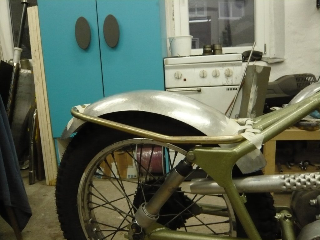

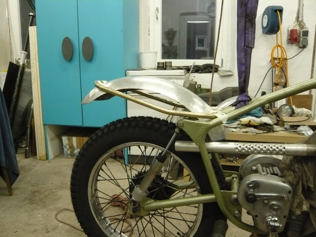

@ Finn,
Klare Ansage. .daumen-h1:
Und die 2 cm ( oder 2 Finger breit ) Luft ist die Aussage in vielen Beiträgen.
Mit den Bilder verständlich dokumentiert.
Bernd
Beiträge: 19567
Re: Frage: Maximalen Federweg richtig messen
Sehr schön, Finn! .daumen-h1: :clap:
...und da kommen, wie ich als Nachtrag oben zwischen den Bildern noch eingefügt habe, noch 1,5 cm Luft zwischen Fender und Reifen hinzu! :o
:arrow: Der Loop muss also gekröpft werden.
Wenn man einen Höcker anbauen möchte, ist es aber auch eine Überlegung wert, den Loop eventuell ganz weg zu lassen oder ihn so einzubauen wie bei René´s Seeley: http://www.caferacer-forum.de/viewtopic ... 15#p209115
Beitrag von flensrocker »
f104wart hat geschrieben: ...und da kommen, wie ich als Nachtrag oben zwischen den Bildern noch eingefügt habe, noch 1,5 cm Luft zwischen Fender und Reifen hinzu! :o
Korrekt das ist bei mir aber der 2cm dicke Gummidämpfer. Dieser würde niemals komplett Einfedern. Ist technisch nicht möglich und selbst wenn Hält dich bei so einer Bodenwelle oder was auch immer nichts mehr auf dem Hocker ... :dontknow:
Jo oder halt bei meinem Projekt. Werde nichts am Rahmen ändern. Nur lackieren wenn alles andere fertig ist. Gerade am Rolling Chassie
I love Rock & Röll => Umbau CB 750
Beiträge: 19567
flensrocker hat geschrieben:Korrekt das ist bei mir aber der 2cm dicke Gummidämpfer.
Der 2 cm dicke Gummipuffer ist die Sicherheit, denn auch unterschiedliche Reifenfabrikate sind trotz gleicher Größenbezeichnung nicht immer gleich groß. :wink:
