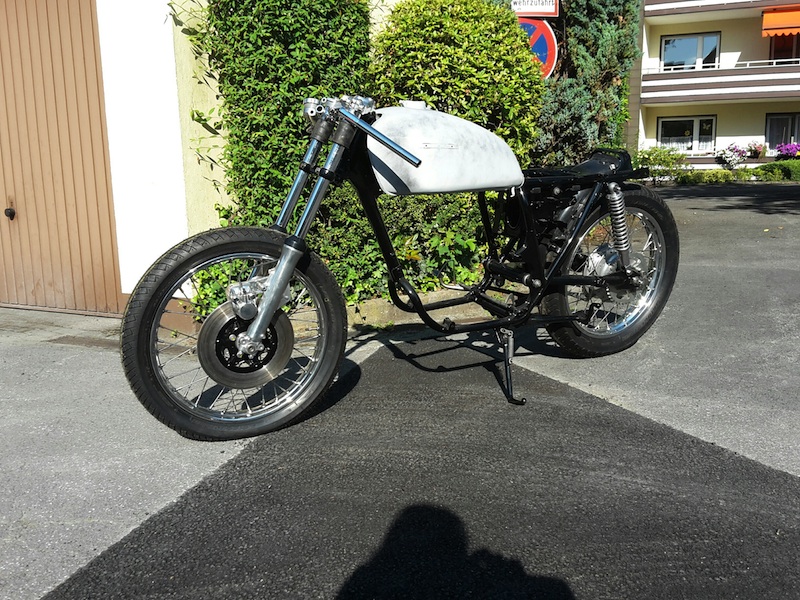

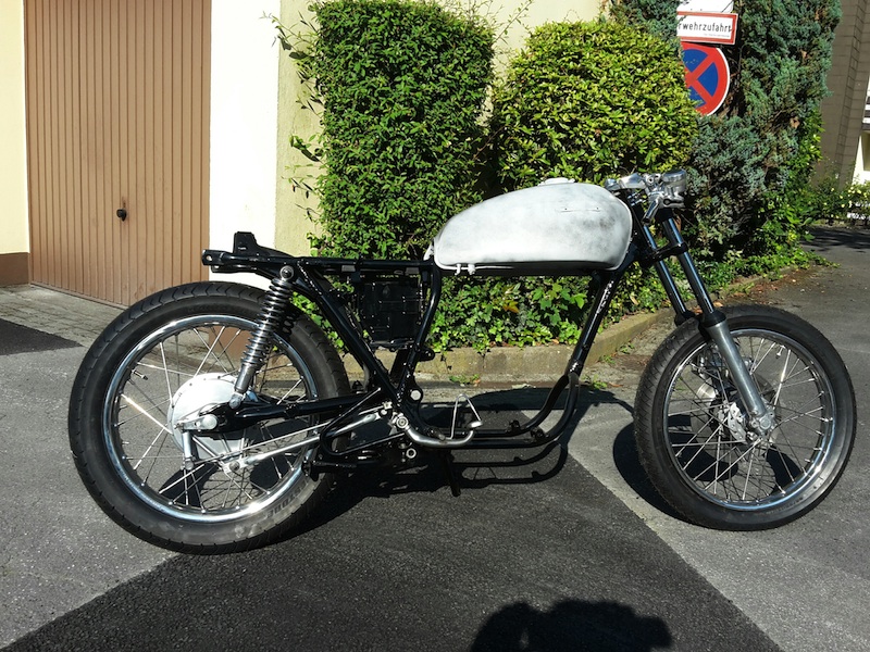

Heute mal die Garage ausgeräumt und mal durchgefeudelt , dabei dann die kleine Mopete an die Sonne gestellt und mal fotografiert .
Viel Fortschritt sieht man nicht
Ich komm zu nix ... ab nächste Woche Urlaub , da kann ich zwar auch nix am Moped machen , dafür sind wir als quasi Entschädigung auf der isle of man zur classic TT

Na ja, was heißt viel sieht man nicht? Alles was bis jetzt gemacht ist, ist ja perfekt und ausserdem wissen alle die so einen Komplettaufbau schon mal gemacht haben wieviel Arbeit gerade die Kleinigkeiten machen
Das wird was richtig schickes.

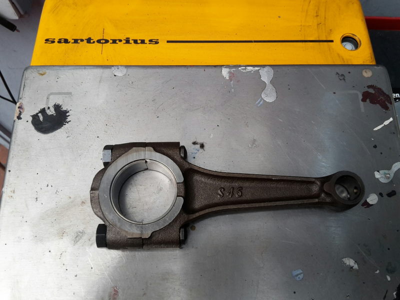

Aber mal ne Frage an den Experten, wieviel Gramm Unterschied zwischen zwei Pleuel sind denn eigentlich noch ok?

Bin kein Experte, ich habe mal gelesen, das sich die Gewichte bei steigender Drehzahl im Quadrat vergrößern.
Also, möglichst bei null, denke ich mal.
Auf der anderen Seite: der Motor lief sicherlich jahrelang gut mit den Unwuchten.
Interessant wäre, was die Kolben für Gewichtsstreuungen haben.

Dachte auch, man versucht die Kolben, Kolbenbolzen und Pleuel zusammen zu wiegen?
Egal, mach maln bin gespannt
Schraubnix
Vom Gewichtsunterschied ist das jetzt ( unbearbeitet ) noch o.k. , aber besser geht halt immer , und wenn ich den Kram schonmal aufm Tisch liegen habe kann ich da ja mal bei gehn und n bischen angleichen .

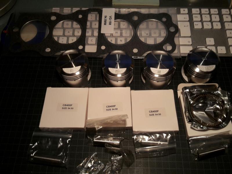

Die Kolben incl. Ringe und Bolzen vom big bore kit liegen auch noch im Soll , da ist nicht viel Arbeit dran zu machen .
1 Kolben
oben : 54,08 mm
mitte : 54,43 mm
unten : 54,46 mm
Nutspiel : kleiner 0,05 mm
2 Kolben
oben : 54,08 mm
mitte : 54,45 mm
unten : 54,46 mm
3 Kolben
oben : 54,08 mm
mitte : 54,44 mm
unten : 54,47 mm
4 Kolben
oben : 54,08 mm
mitte : 54,44 mm
unten : 54,46 mm
Gewicht der Kolben :
1 Kolben : 113,2 Gramm
2 Kolben : 113,4 Gramm
3 Kolben : 113,7 Gramm
4 Kolben : 113,6 Gramm

Ich habe die kolben inc. bolzen gewogen und auf ein hunderstel gramm genau gleich schwer gemacht, die bolzen darf man dann nicht mehr vertauschen, sonst war die arbeit umsonst, mit den pleulen würde ich das gleiche machen, das erleichtert das wuchten später und wird zu sehr ruhigen, vibrationsarmen motorlauf führen.
