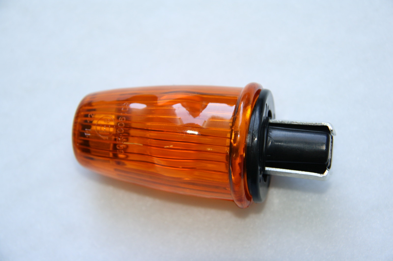

Nickel hat geschrieben:Um noch ein mal etwas struktur in die diskussion zu bringen, es geht wirklich nur darum, blinker ausschließlich an den lenkerenden zu montieren. Laut stvo müssen diese 56cm auseinander liegen.
Auch wenn das nicht genau stimmen sollte, gehen wir einfach mal davon aus, das es stimmt. (das macht die sache etwas unkomplizierter und beschränkt das ganze auf das wesentliche)

in der Regel haben alle neueren Blinker nur die Freigabe für vorne (11). So weit ich weiß erfüllen nur die originalen LEB von hella beide Normen. Technisch ändert es zwar nichts an der Sichtbarkeit wenn du ein Replica, z.B. von shin yo, nimmst. Zugelassen ist es trotzdem nicht. Also bleibt dir nur der Weg zum TÜV um eine verlässliche Klärung zu erzielen.
Ich revidiere meine Aussage: habe gerade mal meine Teilekiste durchgewühlt, shin yo hat auch beide Prüfzeichen, also nicht nur Hella

@Obelix, es ging mir darum das über den besagten abstand der blinker, einsichtbarkeit usw. gesprochen wird. Beispiel: auch wenn ich ein kreuz habe wie ein schrank, sind lenkerendenblinker mit einem abstand von 56cm dennoch zulässig. Genau so soll es nicht darum gehen ob es sicherer ist, wenn man hinten noch zusätzliche blinker montiert. Es geht ausschließlich um lenkerendenblinker. Mehr nicht. Das wollte ich damit sagen. ;)

MichaelZ750Twin hat geschrieben: Irgendein Prüfzeichen hilft garnichts, wenn die Sichtbarkeit von vorn und hinten nicht gegeben ist.
Das ist aber unabhängig ob LEB oder herkömmlicher Blinker, dort hast die gleiche Thematik , die Montageposition ist zusätzlich zur 11/12 zu beachten.

Im anderen Thread sind die Abstrahlwinkel der Ochsenaugen gemäß Hella-Gutachten von 1960 beschrieben.
Für die Shin Yo sieht das nicht anders aus.
Zusammen mit den gültigen Vorschriften (StVZO) für die Erstzulassung des Moppeds sind mind. einzuhalten:
- vorgeschriebener Abstand der Blinkerglasinnenkanten zueinander
- Abstrahlwinkel nach vorn und hinten
Der Abstrahlwinkel nach hinten wird ohne aufsitzendem Fahrer, aber parallel zur Fahrbahn auf Höhe der Blinker ermittelt.
Haste tiefe Stummel, einen großen Tank oder auch einen Höcker, wird der Abstrahlwinkel nach hinten nicht eingehalten.

Obelix, such mal bei google nach der von mir gefragten information, nämlich welche kennung ein blinker haben muss damit er als reiner LEB ausreichend ist! Du wirst nichts konkretes finden. Nur immer wieder das besagte mutmaßen über die kennung 11 bzw. 12.
Eine konkrete aussage wie "blinker die als alleinige lenkerendenblinker ausreichend sind, haben auf der vorderseite eine 11 und auf der hinterseite eine 12 (oder umgekehrt)" oder sowas wie "blinker die als alleinige lenkerendenblinker ausreichend sind, haben für beide gläser die kennung XX", habe ich bisher nicht finden können. Und genau darum geht es, um nichts anderes! Es bringt niemanden weiter wenn bei ebay LEB mit der angabe "mit E-prüfzeichen" verkauft werden, diese aber ggf. nur für vorne geeignet sind.

Die originalen Blinkergläser für die Hella-Ochsenaugen mit der erforderlichen Markierung 11 und 12 gibt es günstig als Ersatzteil bei Hella bzw. den Händlern.
Draufschrauben, egal ob das Gehäuse ein original oder eine 1:1-Fälschung ist, fertig.
Prüfzeichen für vorn und hinten ist drauf, also Arschlecken !
