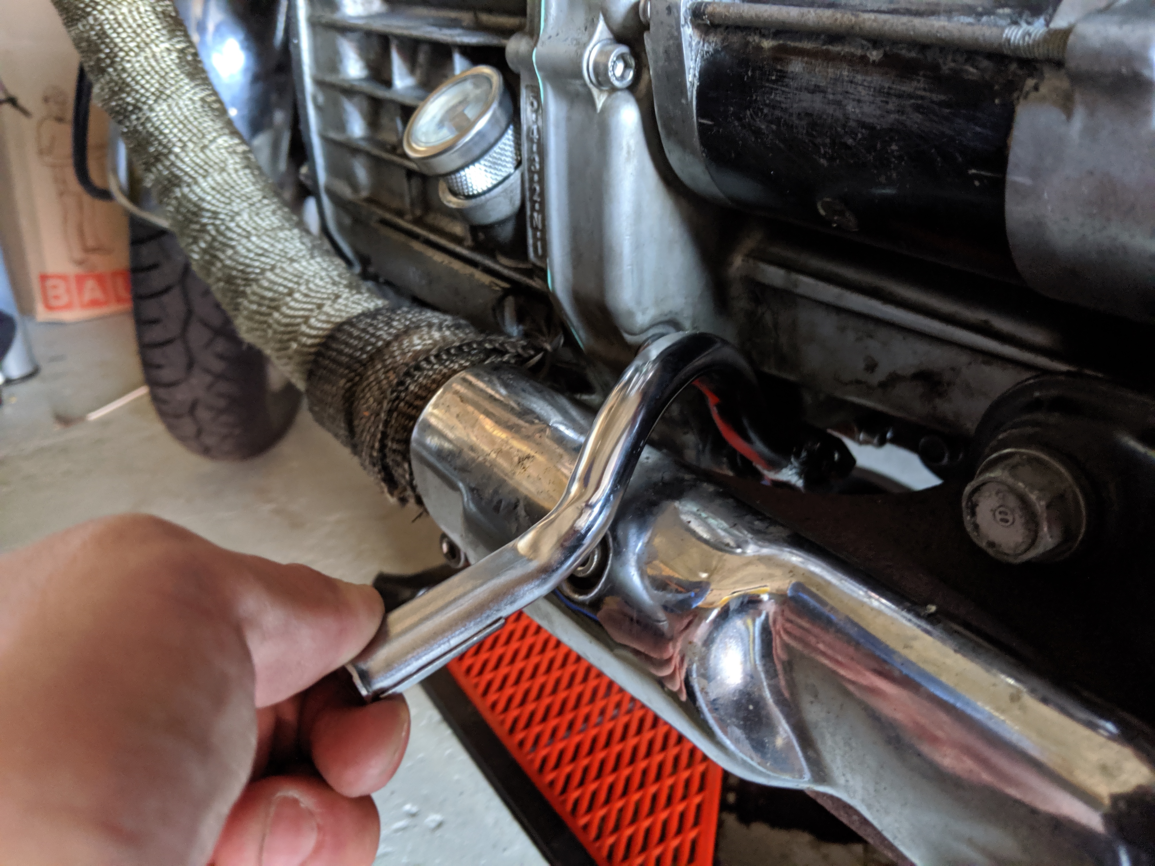

Kann es sein, dass Dein Schalthebel krumm ist oder das es ganz einfach der falsche ist?
Mach mal ein Foto davon.

Die Version ist bei meiner CX so eine Frage.. Ich habe den Rahmen der Urgülle, jedoch hatte ich einen Motorschaden und habe den Motor einer E eingebaut.
Hier die Bilder:

Den Schalthebel ausbauen und stückweise zurecht biegen, zum probieren immer wieder dranstecken bis es passt.

Fangen wir mal mit deinem Schalthebel an. Die Sammlerblende gehört da nicht hin. Scheint die von der rechten Seite zu sein.
Ich habe links am Sammler eine Blende mit drei Vertiefungen für die Befestigung am Sammler. Im Bereich des Schalthebels ist
eine Vertiefung über die gesamte Höhe des Blechs. Und die Abflachungen am Ende der Bleche gehören nach hinten.

Es liegt definitiv an der falschen Sammlerblende. Deshalb kannst Du den Hebel nicht weit genug nach unten setzten und stößt oben an.
Das Ding muss so aussehen.
...Notfalls lass sie einfach erst mal ganz weg. :wink:
Normalerweise dar direkt hinter dem Schalthebel auch keine Schraube sein. Ich vermute, dass Du auch den falschen Sammler drin hast.
