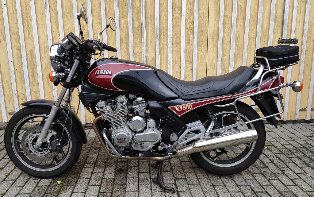

heute konnte ich nach fast 2 Jahren Planung und Vorbereitung die fertigen (Draht-)Speichenräder in meine Yamaha XJ900N einbauen.
Die Hinterradnabe ist, mangels geeigneter Basis wieder nach eigener Konstruktion von einem erfahrenen Customizer hergestellt worden. Die Vorderradnabe stammt aus der SR500/XS650. Vorne musste aber ein Bremsscheibenadapter konstruiert und gefräst/gedreht werden. Alle Aluminiumteile sind aus hochfestem Aluminium hergestellt.
Hier der Ausgangszustand (die vorderen Bremsscheiben sind nicht Serie, ebenso die Bremszangen. Diese wurden in einem vorangegangenen Projekt zusammen mit einem Bremszangenadapter realisiert):
Da heute eine längere Regenpause war und ich endlich alle Teile parat hatte, wurden die Speichenräder (endlich) eingebaut. Nach dem Umbau sieht meine XJ nun so aus:
XJ900N at its Best!
