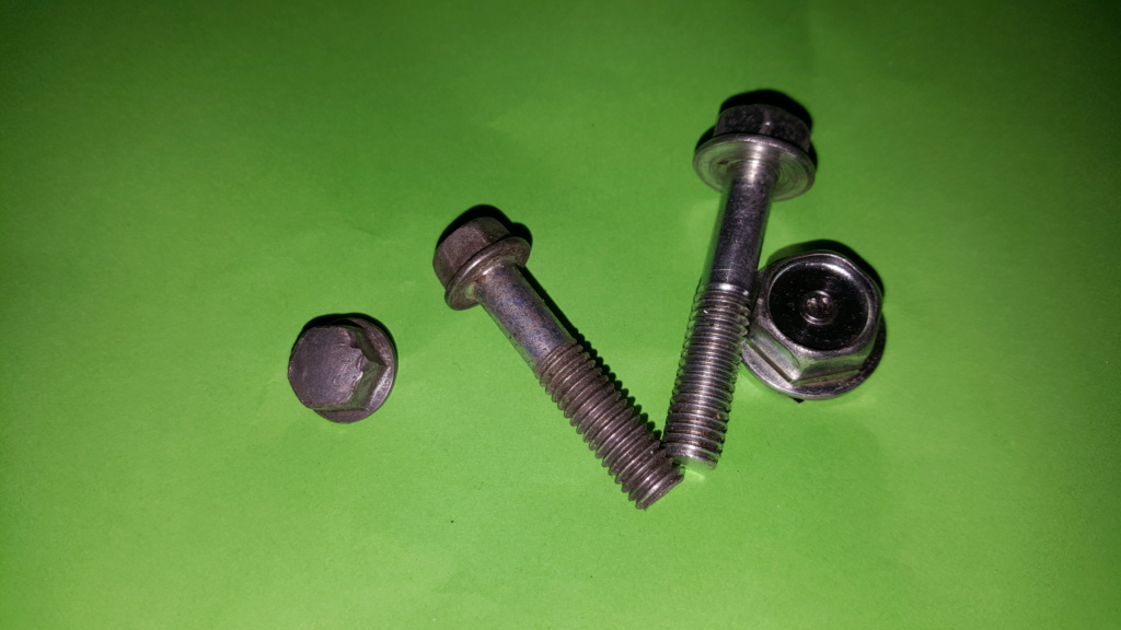

Sind Edelstahl Inbus Schrauben Originalzustand oder wurden die gewechselt?
Die Schrauben wurde mal getauscht. HONDA hat Flanschschrauben mit 6-kant verbaut.
( Für Pendanten : z.B. die Klemmschellen des Wasserrohrs sind mit Inbusschrauben versehen. )
An "unsichtbaren" Stellen die rechts und für die Motordeckel die links. Bitte denk Dir die Scharauben links in neu verzinkt.
Die gezeigten sind die ausgetauschten aus der Grabbelkiste.
