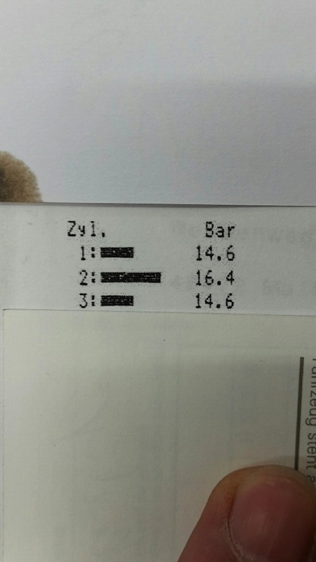

Kompression :
Schaut doch garnicht soooo schlecht aus , noch voll im Soll , die Differenz zueinander ist noch akzeptabel .
Die hohe Kompression ( nicht normal ) von Zylinder 2 ist bedingt durch Ablagerungen auf dem Kolben .

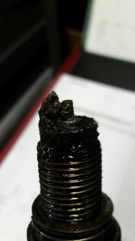

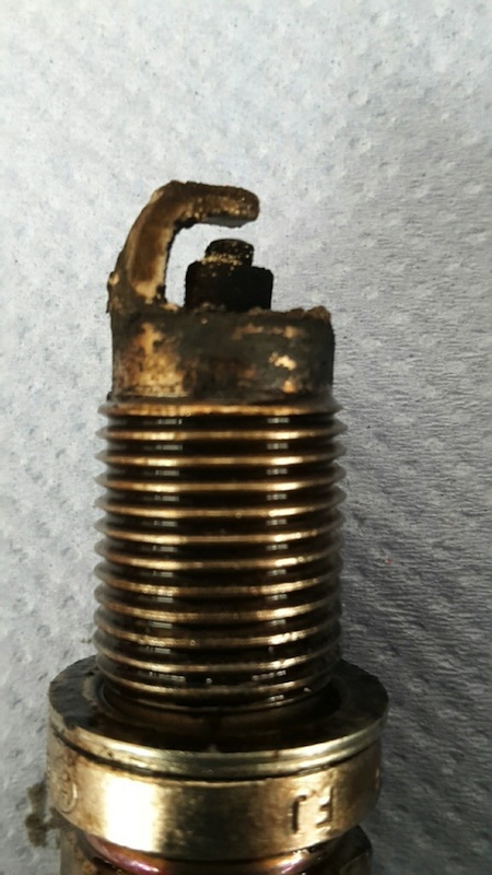

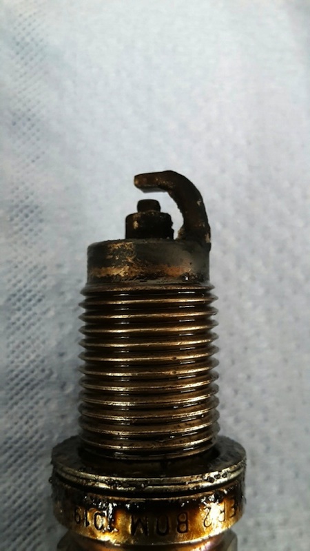

Kerze Zylinder 1
Kerze Zylinder 2
Kerze Zylinder 3
Über die Kerze vom dritten Zylinder sage ich mal nix :wink:
Die Kerze von Zylinder 1 ist auch mehr als bescheiden , Zylinder 2 ist jetzt auch nicht so dolle .

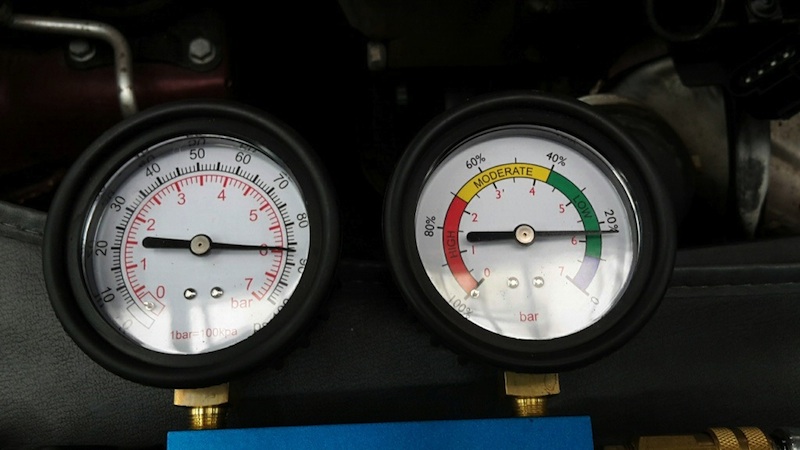

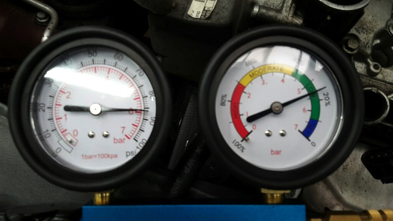

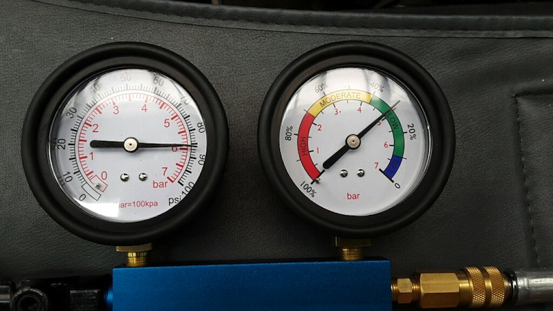

Druckverlust Zylinder 1
Druckverlust Zylinder 2
Druckverlust Zylinder 3
Man vergleiche die Kerzenbilder mit den Kompressionswerten und der Druckverlustprüfung . :wink:

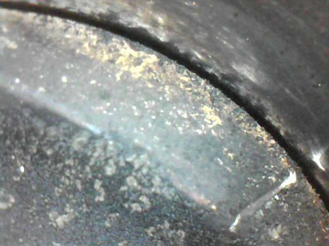

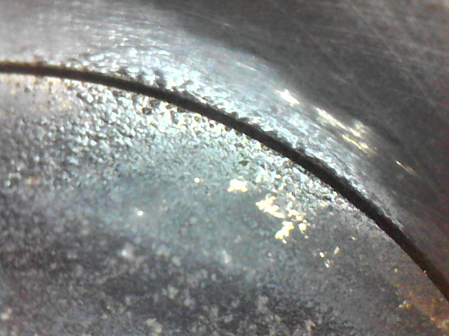

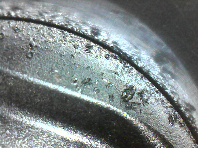

Zylinder und Kolben Zylinder 1
Zylinder und Kolben Zylinder 2
Zylinder und Kolben Zylinder 3
Im dritten Zylinder turnte wohl eine kurze Zeit lang ein Teil der Masseelektrode der Zündkerze , die Zylinderwand ist unbeschädigt , der Kreuzschliff ist nicht mehr vorhanden .
Bei Zylinder 1 und 2 kann man den Kreuzschliff nur erahnen .
Den fast nicht mehr vorhandenen Kreuzschliff der Buchsen kann man schön erkennen , am Spiegelbild der Kolben an der Zylinderwand .

Mein Lehrling hat den Motor zerlegt ( Übung macht den Meister ) , es zeigte sich das auf Zylinder 1 und vor allem auf Zylinder 3 die Ölabstreifringe in der Kolbennut klemmten , der Ölabstreifring von Zylinder 2 war schwergängig .
Man kann also durchaus mit einer Kompressionsprüfung und einer Druckverlustprüfung feststellen ob ein Ölabstreifring defekt ist .
