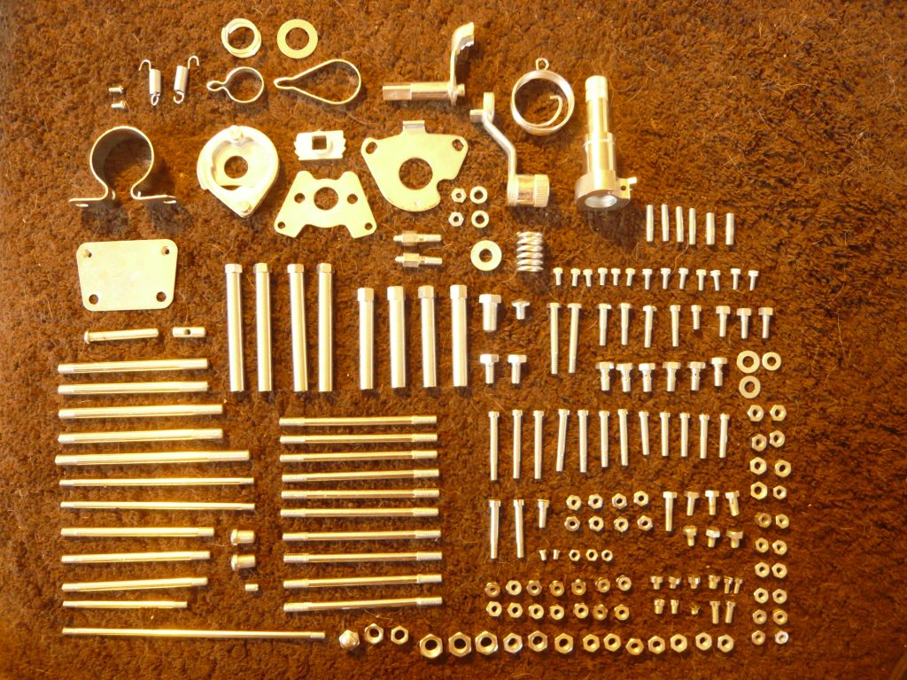

wie Obelix schon erwähnt hat evtl mal neu Beschichten in Betracht ziehen. Zumindest wenn du es schaffen kannst alle Schrauben mal zusammen rausnehmen zu können.
Ich hab meine (alle vom Motorrad und alle die ich über hatte) neu schwarz verzinken lassen. Das geht auch in gelb und silber (was sich blau verzinken nennt).Außerdem kann man noch verchromen, schwarz verchromen, vergolden, vernickeln und und und. Da geht einiges. Vom Preis her ist meist nur entscheidend obs per Trommel gemacht werden kann oder die Schrauben einzeln aufgehängt werden müssen. Trommelverfahren kost fast nix.
Ansonsten ist es wohl auch möglich Schrauben mit Pulver zu beschichten - und die sollen sogar danach noch passen.
Der Pulverer bei dem ich meinen Rahmen gemacht hab macht das wohl des öfteren. Da gehen dann natürlich alle möglichen Farben

EnJay hat geschrieben: 19. Dez 2017 wie Obelix schon erwähnt hat evtl mal neu Beschichten in Betracht ziehen. Zumindest wenn du es schaffen kannst alle Schrauben mal zusammen rausnehmen zu können.
Auf den ersten Blick sah es halt so aus als ob da einige Schrauben schon mal gegen andere ausgetauscht wurden. Da weiss man dann ja auch nicht ob es wirklich passende sind. Mein Plan war halt entweder einen neuen Satz Schrauben zu kaufen oder die betreffenden Schrauben einzeln nachzukaufen. Falls einzeln würde das neu Beschichten der alten wohl Sinn machen. Da ich den Motor komplett zerlegen will wird es auch kein Problem sein mal alle Schrauben auszubauen ;-)
