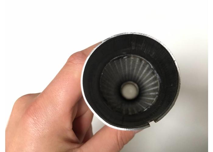

Ich selbst möchte auch kein Motorrad fahren, welches sich mit der Lautstärke eines Jets messen kann. Deswegen kommt die Wolle raus und ein DB Eater rein, dazu habe ich eine kleine Skizze erstellt. Lohnt sich um einen dB Eater zusätzlich ein Prallblech anzubringen (siehe Foto: grün)?
Beste Grüße Christoph

Wie willst du denn ohne dieses Prallblech einen DB eater bauen?
Soweit ich weiß, analog deiner Zeichnung, müsste der wie folgt aufgebaut sein:
Das rote Rohr unten zu machen, oberhalb ein paar Löcher rein. Um die Löcher herum Dämmwolle wickeln und ein Blech mit Löchern drum herum.
Das Prallblech muss dabei natürlich auch unten und oben komplett geschlossen sein.

Hallo Christoph,
Wie sieht das Innenleben des ESD ohne die von Dir eingedrückte Wolle aus ? Du musst die Auspuffgase in den grossen Bereich
in der Aussenhülle leiten. S. Anmerkungen und link von Joeracer. Der grössere Anteil der Abgase wird über eine Blende in dem von
Dir eingezeichneten roten Rohr am Anfang des Rohrs eingebremst und in die Aussenhülle geleitet. Dann durch die Löcher des grünen
Rohrs wieder in das rote Rohr geführt. Dazu bringst Du ein paar Löcher am Umfang des roten Rohrs ein, nah am Ende des ESD.
So verstehe ich die Geräuschdämpfung durch einen DB Eater.
Das Bild der J & H Anlage zeigt dieses Prinzip. Die Klappe stellt die Blende im Rohr dar die den Auspuffstrom in den Beriech Aussen-
hülle drückt.
https://www.bikersnews.de/bikes/technik ... e_167.html
Bernd

Der ESD sieht von innen so aus Link | Weitere Bilder sind direkt auf der Shop Seite.
Ich habe versucht das Prinzip von dem Link von Joeracer auf meinen ESD zu übertragen. Alternativ könnte ich es auch mit einem "fertigen" dB Eater versuchen (zum Beispiel).
