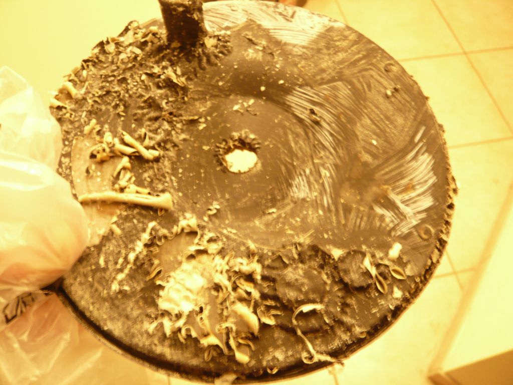

Hat jemand Erfahrung mit dem erfolgreichen Abbeizen von Motoren? Der handelsübliche Baumarktabbeizer funktioniert bei dem Lack nicht. Abbeizer mit Dichlormethan die früher fast alles gelöst haben, gibt es nicht mehr zu kaufen. Gibt es Alternativen auf dem Markt, die sicher funktionieren? (Bitte keine Vorschläge wie: "Laß den Lack drauf"; "Lackier den Block silber"; "Abschleifen"; "Strahlen";... - die helfen mir nicht wirklich weiter.
- Beiträge: 17927
Re: Honda» Saarspeedys CB400 CR Winterprojekt
Grüneck Power, einfach mal die üblichen Quellen durchforsten. Das sauber eingestrichen und im Folie verpacktm, löst bei ausreichender Wärme und Wartezeit alles. Damit habe ich auch 50 Jahre alten Originallack runter bekommen, der beim Baumarktrotz nur müde gelächelt und sich für die professionelle Reinigung bedankt hat ;) . Im Vergleich dazu war das nur Tapetenkleister der komisch riecht
Pulverbeschichtung nach einigen Stunden Einweichen, noch keine mechanische Bearbeitung!
