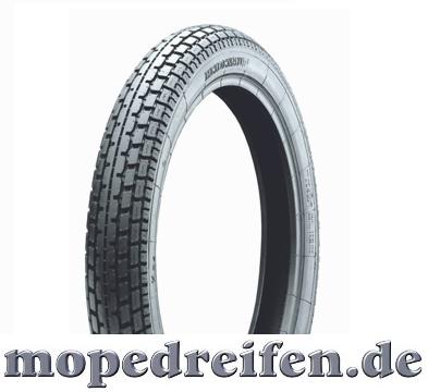

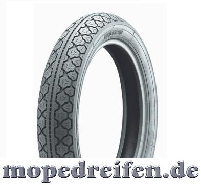

Ullitoo hat geschrieben:hat jemand einen Tipp, ... mit einem ähnlichen Profil wie der Avon MKII Safety Mileage
Spontan fällt mir dazu nur der Heidenau K34 vorne und der K36 hinten ein.
Der hat auch ne Freigabe für die CX 500.
...Wenn Du das Moped aber auch nur halbwegs artgerecht bewegen willst, solltest Du die Reifenwahl nicht nach optischen Gesichtspunkten treffen.
Geh mal auf mopedreifen.de und schau Dir die Piktogramme zur Bewertung der einzelnen Reifen an. Dann weißt Du, was ich meine. :wink:
...Es sei denn, Du möchtest mit dem Helm am Lenker und dem Becher in der Hand von Café zu Café oder von Eisdiele zu Eisdiele zu fahren, wie ich es in Griechenland einige Male gesehen habe. :mrgreen:
