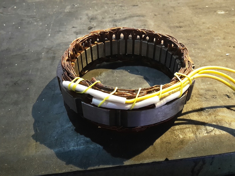

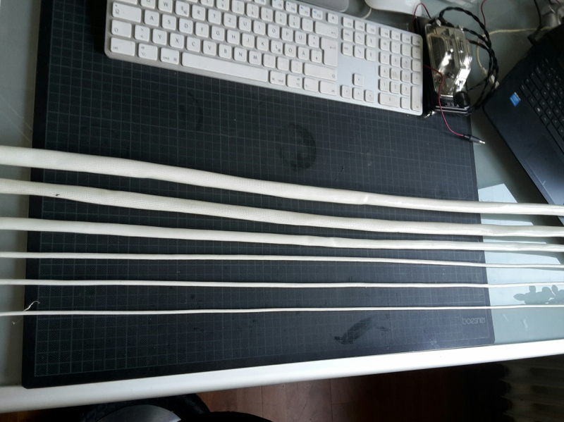

Glasfaserschlauch Silikongebunden , verschiedene Durchmesser , jeweils ein Meter , kann man immer mal gebrauchen .

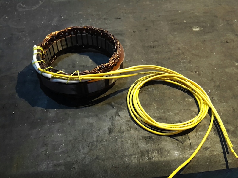

Die Kabel kommen gebündelt in einen Schlauch , bis zur Durchführung , dann gehts im Geflechtschlauch weiter zum Regler .

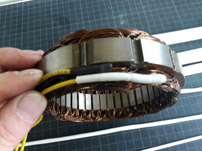

Ich hab mal zum Test eine kurzes Stück Schlauch über eine Leitung geschoben .

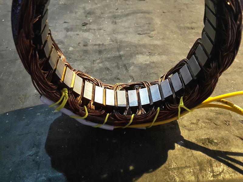

Mit dieser Schnur werden die Leitungen fixiert , so wie das vorher auch gemacht wurde .
http://www.ebay.de/itm/1mm-hochwertige- ... lAm-xaiu6w
Ist gut geeignet für den Einsatzzweck und kostet nicht viel .

Hallo zusammen
Nicht schön , aber selten , zumindest hält es .
Zur Not habe ich ja noch 49,50 Meter Schnur zum üben
Evtl. erneuer ich den Glasfaserschlauch nochmal , so das die Leitungen in dem Bereich wo sie fixiert sind vom Schlauch geschützt werden , sicher is sicher , Platz ist ja genug im Gehäuse .

Hi Uli,
ich liebe deine Detailarbeiten !
Die Hüllen in 1, 2 und 3 Längen zuzuschneiden erscheint mir sinnvoll zu sein.
Eignet sich als Abschluß und Durchführung "nach draußen" ein gewöhnlicher Schrumpfschlauch über den Kabeln, wenn man vorher etwas Dichtmasse zwischen den Kabeln aufträgt ?
Wie wird die öldichte Kabeldurchführung ansonsten realisiert ?
