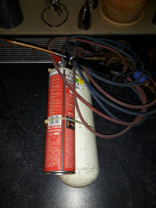

Für inne Garage habe ich bei meinem alten Herrn dieses übersichtliche Equipment abgestaubt .
Weiche Flamme , nicht zu heiss nicht zu kalt und das Material vorher ordentlich sauber machen , mit Silberlot gehts leichter , dann klappt das eigentlich ganz gut .

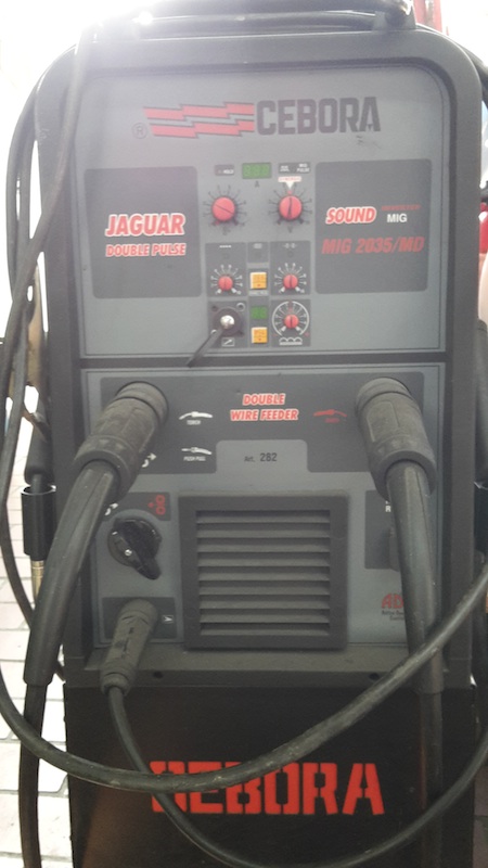

Glücklicherweise kann ich aber inne Firma " elektrisch " löten , eine sehr bequeme und einfache Sache .
Das Gerät kann noch viel mehr , ich habe aber leider dort nur Draht für Stahl und halt zum löten , schade eigentlich .

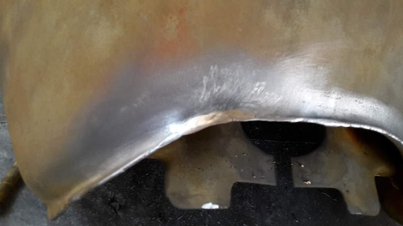

Tank von der 400er
