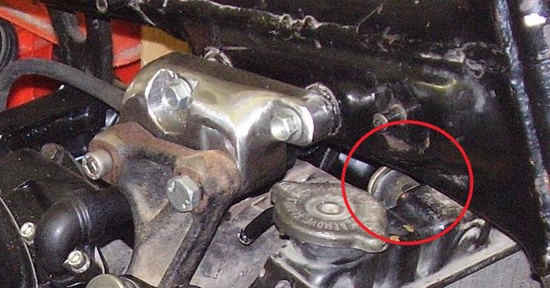

Vordere Motorhalterung:
Hier wird es aufwändiger, beim 650er Motor stehen bedingt durch den größeren Hub die oberen Befestigungsaugen vorn am Zylinder weiter auseinander und etwas höher als am 500er Motor.
Dazu gibt es zwei Möglichkeiten
a) man arbeitet den 500er Motorhalter um (schon öfter gesehen, aber kein Bild) und muss den 500er Kühler verwenden oder
b) man verwendet die CX650E-Motorhalter weiter und baut Adapterstücke
Die Distanzstücke wurden aus Stahl gefräst, sind ziemlich massiv und haben etwa folgende Abmaße:
In natura sahen sie dann noch etwas anders aus als auf dem Entwurf:
Eingebaut sehen die Teile dann so aus:
Diese Adapter wirken vielleicht auf den ersten Blick etwas grobschlächtig, verschwinden aber, wenn der Tank drauf ist, völlig aus dem Blickfeld. Der Urgülle-Tank muss im Tunnel noch etwas eingedellt werden, damit ausreichend Platz ist (kann auch ein Laie, das ist nicht viel).
Die Lösung hat den Charme, des der 650er Kühler verwendet werden kann, dessen oberer Zulauf mittig nach hinten herausragt. Bei Verwendung des umgeschweißten 500er Motorhalters kollidiert die Querstrebe mit diesem Zulaufrohr. Da muss man sich wieder Gedanken machen, wie man den elektrischen Lüfter an den 500er Kühler bekommt, damit habe ich mich nicht beschäftigt, vielleicht ist das ja plug&play. :?:
Weiter geht es mit den Vergasern im nächsten Teil:

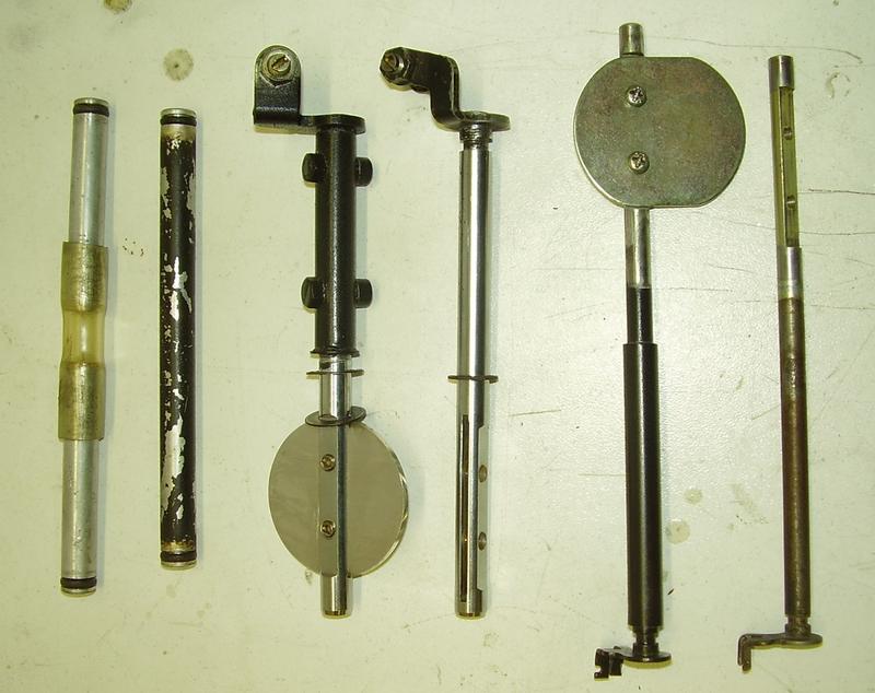

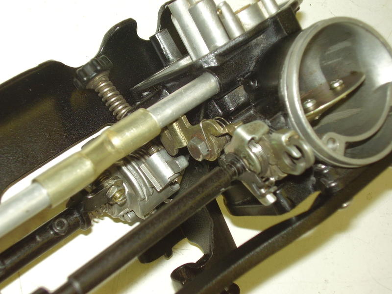

Auch bei den Vergasern wirkt sich der größere Hub aus – bedingt durch den 80°-V-Winkel rücken auch die Positionen der Ansaugstutzen voneinander weg und leicht nach oben. Die 500er Veragserbatterie passt so nicht mehr vernünftig auf die Ansaugstutzen. Wenn man die Gummis so vergewaltigt, das es passt, rutschen die Vergaser ganz gern auch wieder raus.
Nun ist so eine Vergaserbatterie kein Hexenwerk und auch nur eine Art Abstandshalterung für zwei Bauteile, bei der man das Abstandsmaß der Vergaser auch als Variable betrachten kann. :oldtimer:
Bevor ich also irgendwelche halbgaren Aktionen an den Ansaugstutzen starte, habe ich mich für eine Verbreiterung der Vergaserbatterie entschieden. Das klingt schlimmer, als es schlussendlich war.
Das Maß für die Verbreiterung liegt bei ca. 15mm.
Was braucht es dazu? Eigentlich nur ein wenig Geduld und ein paar Hausmittel (Flex, Feile, Eisensäge, Bohrmaschine, sollte in einem gut sortierten Haushalt vorhanden sein :salute: ).
ToDos:
- Das große gebogene Blech an der Vorderseite ist eine Neuanfertigung aus Stahlblech
- der obere Querträger ebenfalls ein Neuteil
- Die Drosselklappenwelle wurde aufgetrennt und mit einem 10x1mm-Aluminiumrohr aus dem Baumarkt verlängert, die so verlängerte Welle ist zusätzlich noch gebohrt und verschraubt (Verdrehsicherung)
- Die Chokewelle wurde ebenfalls aufgetrennt und mit einem Rohr verlängert worden, hier passte ein 8x1mm-Gasleitungsrohr aus Stahl, dass ich noch von meinem Wohnmobilausbau liegen hatte, es ergab sich eine leichte Pressung, sodass nicht zusätzlich gegen Verdrehen gesichert werden musste
- Das Verbindungsrohr der Sprtileitung ist klassisch mit Benzinschlauch verlängert worden
(Anmerkung: ich habe immer ein Originalteil neben das umgebaute gelegt, bei der Drosselklappenwelle gibt es wohl innerhalb der Baureihe unterschiedliche Ausführungen, deshalb ist zwischen Original- und Umbau-DKW der Unterschied nicht so groß wie bei den anderen Teilen)
Bei sorgfältiger Arbeit funktioniert das Ganze nach dem Zusammenbau auch:
Beim Einbau der Vergaserbatterie geht es dann aber etwas enger zu als bei der normalen 500er, da die Vergaserbatterie um ca.8mm nach oben Richtung Rahmenzentralrohr rückt. Da kann es beim Einführen der Vergaser in die Ansaugstutzen sehr eng zugehen, es empfiehlt sich erst die Vergaser im Rahmen zu Platzieren und dann die Ansaugstutzen zwischen Vergaser und Motor zu setzen.

Tipp: der vordere Motorhalter der späten CX500 (GL500 und CX500Euro) hat kein Querrohr und kollidiert somit nicht mit dem mittigen Kühlerrohr !
Und da er aus Stahlblech ist, läßt er sich leicht anpassen/umschweißen......
Tom
Beiträge: 19616
Re: Motorumbau Güllepumpe – 650er Motor in CX500-Rahmen
@Tom: Bei nem GL- oder E-Halter hast Du aber auch das Problem, dass er zu kurz/zu breit ist. Die Adapterblöcke brauchst Du also trotzdem.
