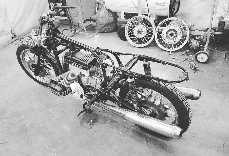

Original ist sie natürlich nicht lange geblieben, wurde direkt in unsere Halle gebracht und sorgsam auseinandergepflückt
Dann wurden schon mal die meisten Teile gehortet und probegesteckt.
An der Front sitzen jetzt Tarozzi Stummellenker, Nissin Bremszylinder mit passendem Kupplungshebel, und eine reduzierte Schaltereinheit. Spiegel stehen noch in der Auswahl, wird aber auch was sehr dezentes, dazu ein kleinerer klassischer Scheinwerfer.
Gimmick an der Front: Die originale Federgabel weicht und macht Platz für die Gabel und Bremsanlage der R80, mit 18 Zoll vorderrad der R65 - Haben erstmal ein alten 90/90 Reifen aufgezogen zum Probesitzen, aber da kommt nacher ein schöner 3.5er Reifen drauf. Dadurch wird die ganze Front etwas kompakter und bulliger. Auch die 18 Zoll Reifen mit den großen Bremsscheiben der R80 kommen gut und durch die R80 Gabel haben wir jetzt auch noch einen leicht verbesserten Nachlauf.
Adapter gedreht für die Felgen:
Ein kurzer Überblick was jetzt genau passiert: Original bleibt im Prinzip nur der Hauptrahmen, der Motor mit Antriebsstrang und der Tank. Der Rest wird modifiziert, umgebaut oder komplett mit neuen Teilen umgesetzt. Vor allem am Heck wird einiges passieren, der Heckrahmen wird eine Eigenkonstruktion und die Sitzbank mit Höcker wird aus Schaum von Hand modelliert, gespritzspachtelt und anschließend mit GFK laminiert.
