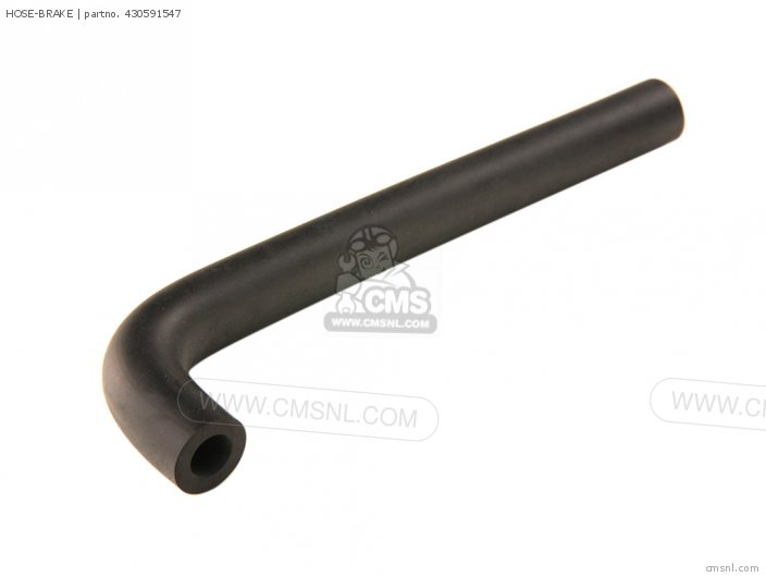

Wozu soll der Anschluss denn gedreht werden? Den Schlauch gibt´s als Meterware. Man kann ihn auch einfach in einem Bogen verlegen und den Halter an der Spiegelbefestigung anbringen.
Wichtig ist, dass der Behälterboden noch über der Bremspumpe steht und der Schlauch vom Behälter zur Bremspumpe hin mit Gefälle verlegt wird.

Der Schlauch sollte aber auch nicht abknicken oder hab ich nen Knick in der Optik :?
Beiträge: 13860
Re: Bremsflüssigkeitsbehälter versetzen
DAS kann man mit einer umgelegten Spiralfeder verhindern ...
Beiträge: 19465
kazette hat geschrieben: 18. Dez 2018...oder hab ich nen Knick in der Optik :?
Das kann ich leider nur bestätigen. :neener:
Der Schlauch ist original und wird in dieser Form geliefert. Oder traust Du mir wirklich zu, dass ich einen Schlauch so vergewaltigen würde? :?
