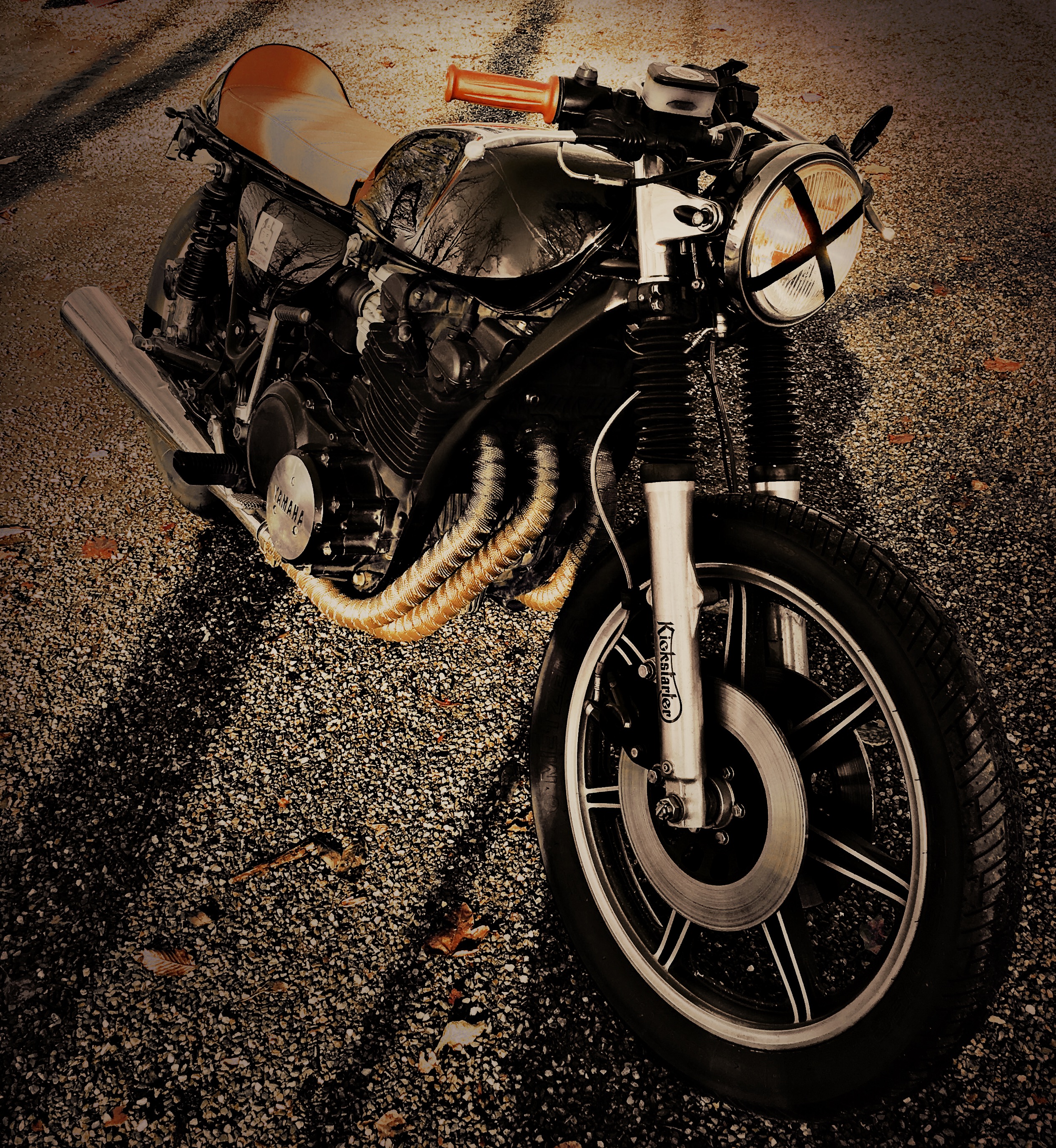

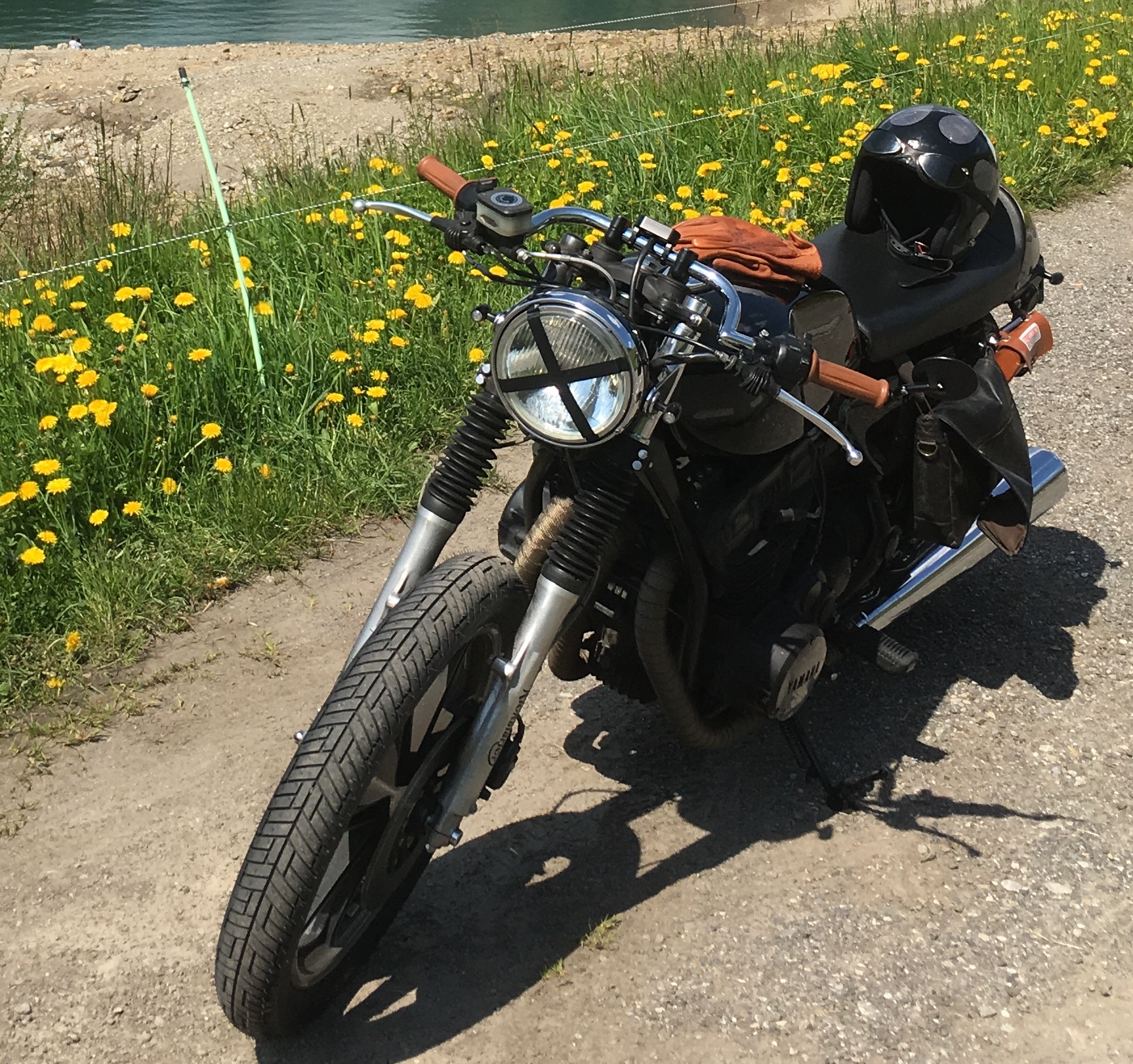

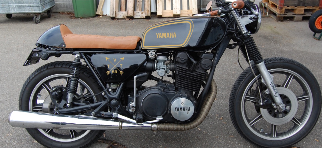

Am besten wäre mal ein Foto vom Mopped, damit wir uns einen Gesamteindruck verschaffen können ;)

Nützlich ist ein Bild vom Moped um einschätzen zu können, ob es sich um einen sauberen Umbau in leidlich gepflegten Zustand handelt oder um eine verfrickelte Bastelgurke, wo man noch diverse Basics auf Fehlerhaftigkeit abklopfen müsste..

Konski hat den Zweck des Bilderwunsches erkannt ;)
Damit sind der Zustand und evtl. Umbauten zu erkennen.

Hier ein paar Bilder:
[image]Bild[/image]
[image]Bild[/image]
[image]Bild[/image]
