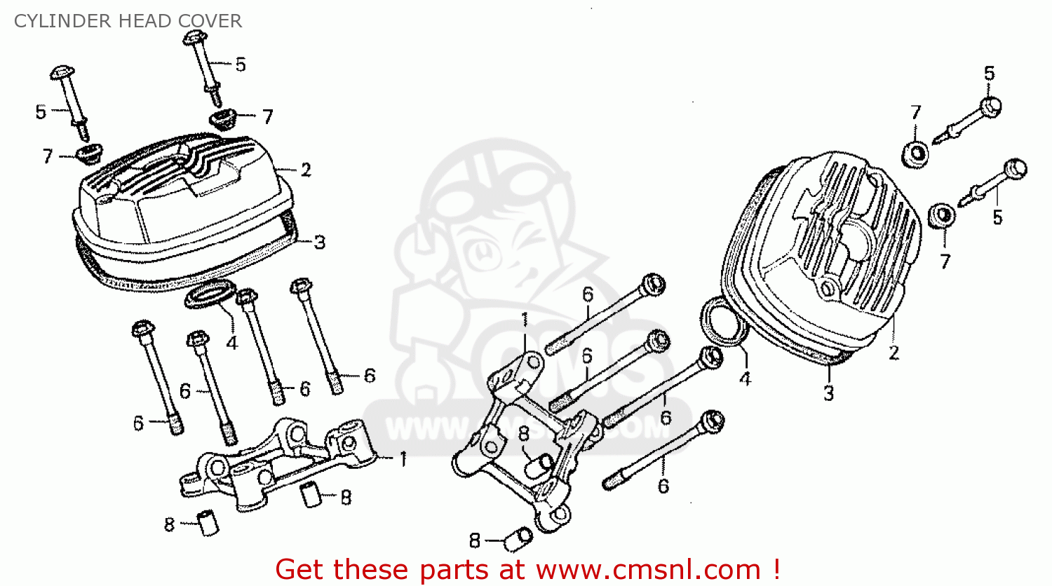

Der höhere Teil des Deckels muss dorthin, wo der Kipphebelbock am höchsten ist und die inneren Zylinderkopfschrauben sitzen.
Hier kann man die unterschiedliche Höhe ganz gut erkennen:
Das wäre jetzt die linke Seite. Rechts oben im Bild erkennt man den Arm des Kipphebels mit der Pfanne für die Stößelstange.
