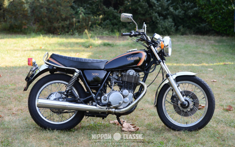

Da der (originale) Krümmer der SR im Prinzip schon leicht oberhalb des unteren Rahmenrohrs verläuft, erhält man durch das Höherlegen des Krümmers keinen Zugewinn an Bodenfreiheit. Im Fall der SR hilft da nur der Weg über die Federelemente.
siehe hier:
Viele Grüße
siehe hier:
Viele Grüße

Das Bild von Mapi zeigt es ganz gut.
Finde das sieht recht knapp aus zwischen Rad und Rahmen.

danke für das aufschlussreiche Bild, so eng am Motor und Rahmen hatte ich den Krümmer nicht im Kopf.
