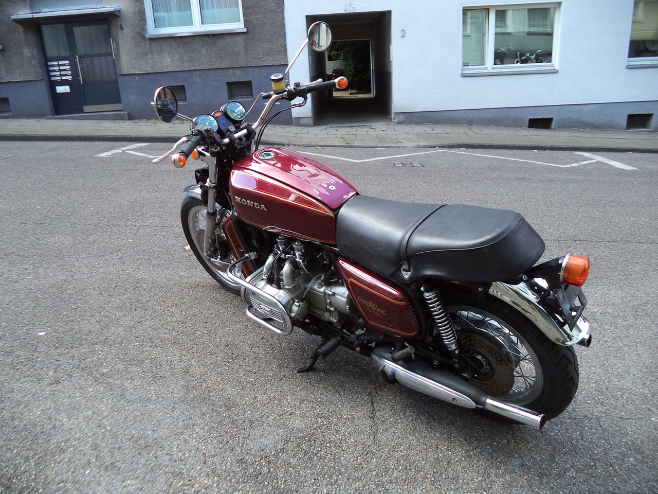

So ging es mir mit meiner GL auch .
Ich habe den Original Fender gekürzt und habe für die hintere Befestigung des Fenders neue Löcher gebohrt .
Den Kennzeichenhalter habe ich von den Blinkeraufnahmen befreit und den riesigen Rückstrahler gleich auch entsorgt .
Sieht jetzt halbwegs annehmbar aus ,im Vergleich zu vorher sicherlich kein Kunststück . :wink:
Geplant ist noch die Sitzbank ( Polster ) anzupassen , soll mal ähnlich wie die Giuliari Höckersitzbank werden , ggf. wird dann nochmal der Fender angepasst damit es stimmig aussieht .

Hallo Nanno
Du hast Dein Schutzblech also quasi "tiefer reingeschoben" und das überschüssige Blech oben abgesäbelt, oder? Hast Du die Beleuchtung/Kennzeichen einfach mit nach oben verschoben,
Genau so hab ich das gemacht .
Die Original Befestigungspunkte habe ich einfach so übernommen .
bei den vorderen Blinkern hast Du offenbar die Halterung so gelassen, aber Stopfen o.ä. über die Blinkerbefestigungen gemacht, stimmts?
So isses :)
Ich habe hier mal ein Foto rausgesucht, auf dem man schön sieht, was an der GL hinten so alles an Beleuchtungskram und Schutzblech dranhing
Das war mir alles zuviel , erinnert mich immer wieder an die Lichtertafeln vom Begleitfahrzeug bei einem Schwertransport :mrgreen:
