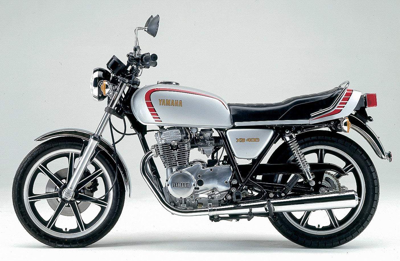

Ich habe auch eine 4 in 1 drauf. Glaube ist eine Motad. Vom Klang echt super!
Ist das ein Tank von einer XS 750? Passt der Plug&Play?

Ob der Tank von einer XS750 ist kann ich gar nicht so genau sagen, die Halterungen sind auf jeden Fall im "negativ". Bedeutet, dass an der XJ600 die Gummis am Rahmen sind, bei dem Tank direkt am Tank. Deswegen werde ich mir die Halterung wohl vormalten Tank abflexen und an den Rahmen schweißen, dann müsste es passen. Die untere Halterung wird dann um ein paar Zentimeter nach vorne und oben gelegt, dass eine schöne gerade Linie bei rauskommt.

der Tank dürfte Yamaha XS 400 sein. Beim Beispiel stimmt nur die Farbe nicht, wohl aber das Design:
http://nippon-classic.de/classic-bikes/ ... _0015_yme/

Ah okay. Na muss ich mir noch mal durch den Kopf gehen lassen.
Ich finde die Tanks von GPZ 550 und Suzi GT 550/380 auch ziemlich cool. Letzterer soll angeblich plug&play passen.
